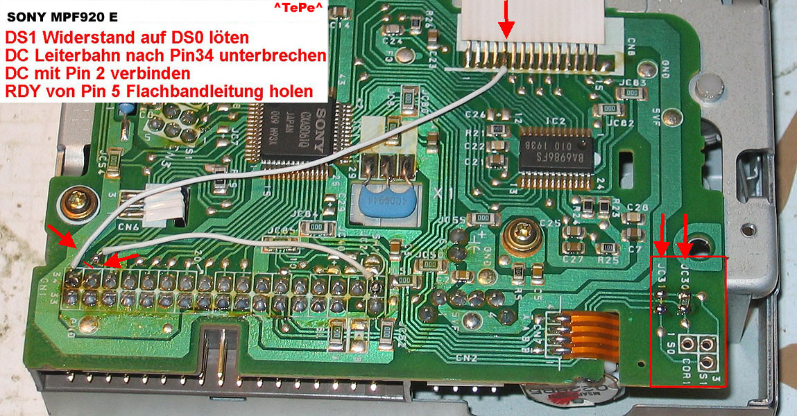

vermutlich FALSCH:
Ist die Brücke bei dem roten Pfeil eingesetzt: Laufwerk B
Ist die Brücke bei dem grünen Pfeil eingesetzt: Laufwerk A
vermutlich richtig:
Move a 000 ohm SMD resistor from JC31 to JC30. This selects DF0 as opposed to the default DF1.
In dem Foto sind noch mehr Änderngen vorgenommen worden welche für den Einbau in einen AMIGA nötig sind!
Für die SALLY ist nur die Anpassung der Laufwerksnummer nötig!

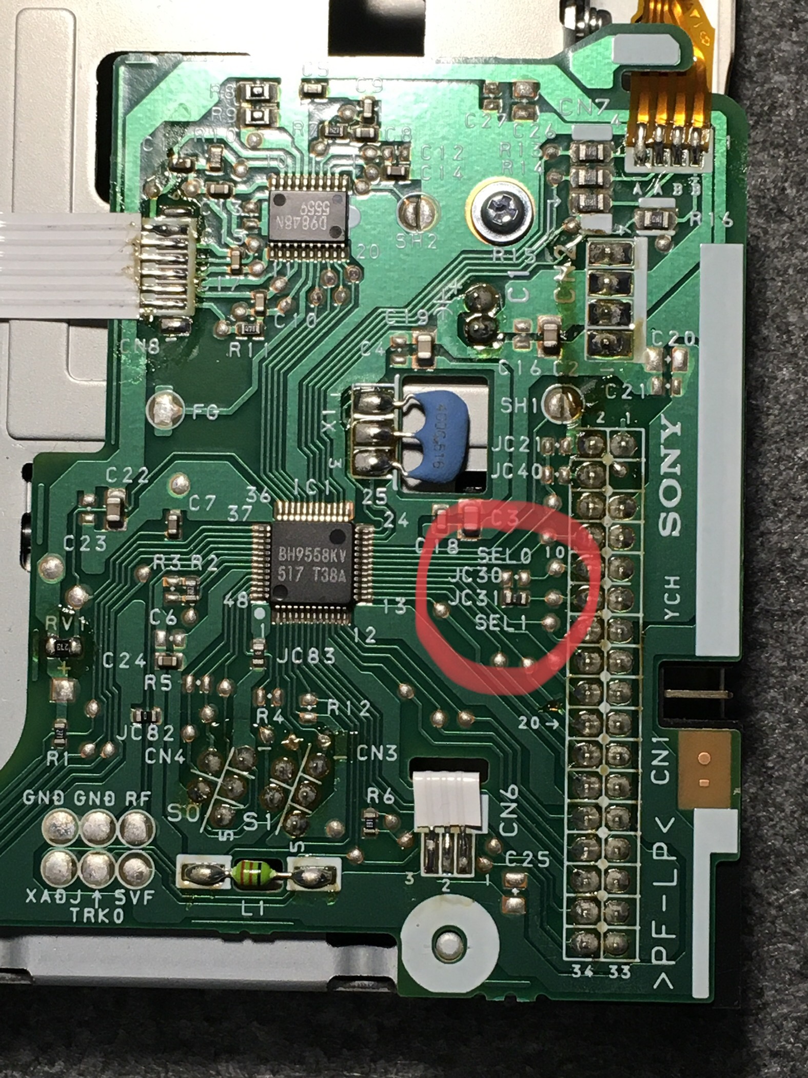

Das sind meine beiden:
Standard ID1: Widerstand ist noch auf Position JC31/SEL1

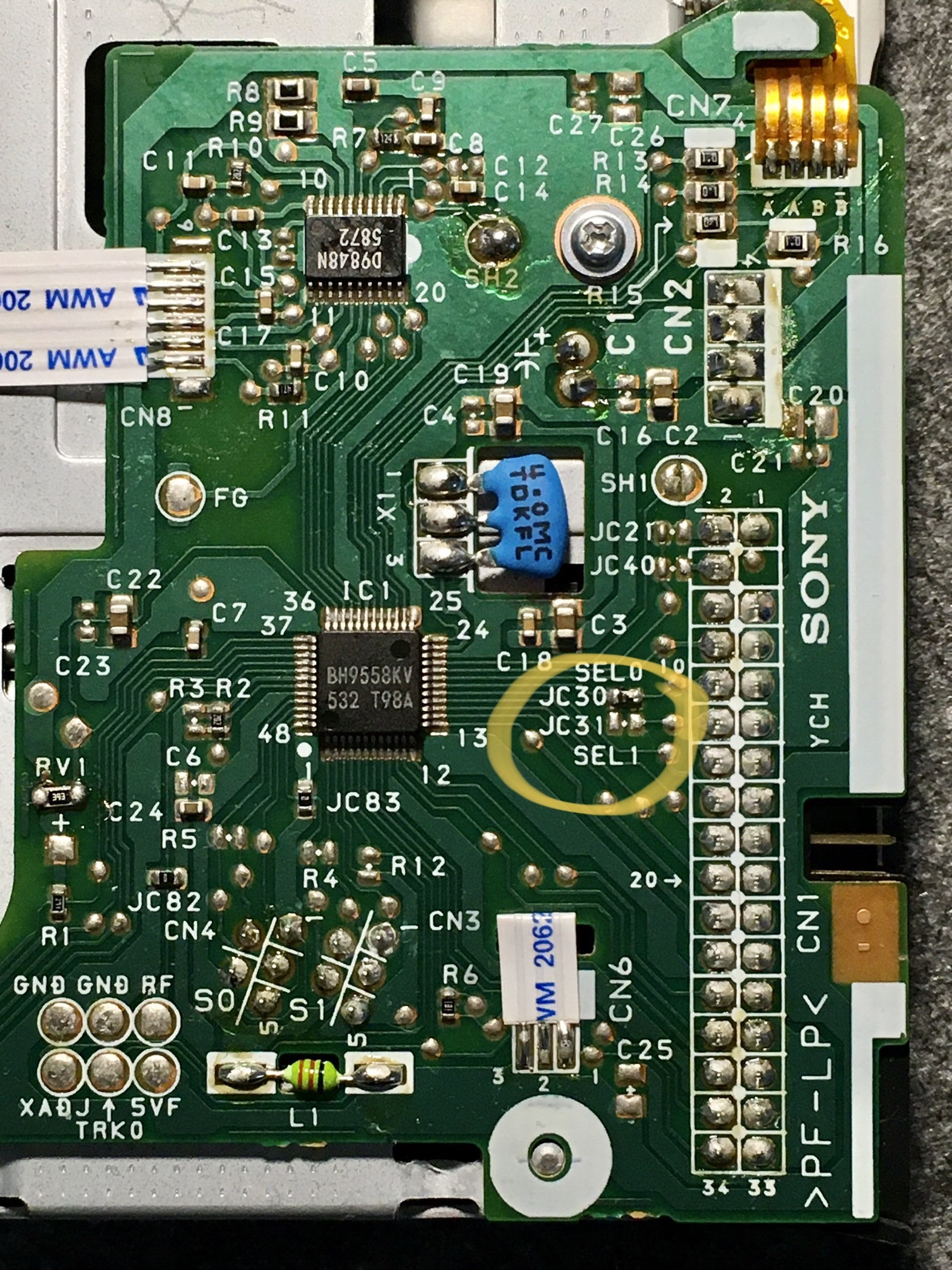

Und hier die auf ID0 umgelötete
Vielleicht kann jemand von Euch einen Fehler erkennen? Die Brücken von/zu z.B. PIN 34 etc. habe ich nicht gemacht. Kann das ggf. ein Grund für meine Probleme sein?
PS: bin gestern und heute nicht dazu gekommen, den Lötplatz wieder herzurichten 😩 und daher mit der Fehlersuche auch noch nicht weiter.

In dem Foto sind mehr Infos drin als für uns wichtig!
Die in dem Bild beschriebenen Änderngen sind für den Einbau des Laufwerkes in einen AMIGA nötig. Dort müssen, neben der Anpassung der Laufwerksnummer, noch weitere Modifikationen vorgenommen werden damit der Amiga mit dem Laufwerk klarkommt.
Für die SALLY ist imho nur die Anpassung der Laufwerksnummer (Umsetzen der Brücke JC30/31) nötig!
